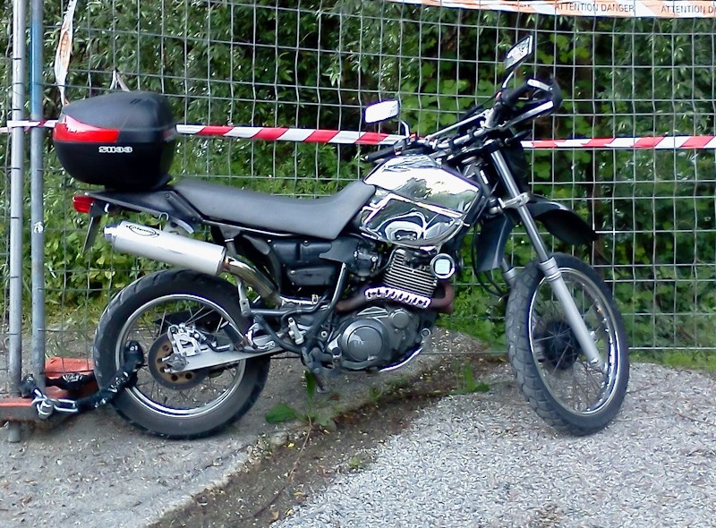

MessageSujet: Re: Restauration de la Jeanne   Sam 11 Mai - 16:33
Bon, après 4 jours à bosser dessus, j'ai pas des résultats de folie à montrer... Du temps passé, mais presque rien qui se voit Embarassed
  • J'ai changé le nieman, qui avait tendance à laisser sortir mes clefs intempestivement
  • J'ai modifié toute la platine de compteurs pour ajouter un compte tours de 2KF. Platine maison à base de table à manger en plastique de jardin.
  • Il a fallu faire des découpes dans l'araignée aussi pour passer les 2 cables d'entraineur, car les compteurs sont plus avancés sur un 2KF que sur un 3TB
  • Il a fallu refaire le câblage du faisceau au niveau du compte tours, car les signaux sont pas les mêmes entre un compte tours 2KF et un boitier avec 4 loupiottes des 3TB
  • J'en ai profité pour ajouter les 2 diodes de redressement dans mon faisceau pour pouvoir utiliser sans problèmes des clignos à LED
  • Puisque j'en étais à souder des diodes, j'en ai profité pour ajouter un bouton de warning à coté du comodo gauche.
  • En ouvrant le faisceau sortant du comodo, j'ai vu plein de raccords sans soudure (juste des fils tressés, et du scotch autour). Bref, soudure de tous les fils et protection à la gaine thermo-retractable)
  • J'ai remarqué que mes 2 clignos arrières étaient cassés, du coup j'en ai profité pour légèrement reculer la bavette et le feu arrière, et remplacer les clignos arrière aussi.
  • Le carbu a été re-réglé. Ca tourne bien au ralenti, essai routier demain. Faudra peut être que je passe le gicleur principal à 135, on verra bien (au pire, j'ai un 135 et un 140 tout neufs qui attendent dans un carton)
  • J'ai posé à l'arrache un petit top case Shad. La platine est fixée un peu à la sauvage, mais ça tiendra en attendant que je pose le porte bagage Bottelin Dumoulin qui traine dans le garage
  • Normalement mon réservoir est vendu. J'attends un réservoir 23l Acerbis, qui doit arriver mardi, pour démonter le mien et l'expédier.
  • Mardi j'ai rendez vous chez un monteur de pneus pour poser des K60, et dans la foulée, il va me monter les plaquettes neuves (EBC rouge), l'amortisseur de couple, et le kit chaine neuf (AFAM 14/45)
Et avec tout ça, j'ai qu'une pauvre photo raqueuse encore... Le top case est pas si gros que ce que la photo fait paraître. Un jour faudra que je prenne des vraies photos.
MessageSujet: Re: Restauration de la Jeanne   Sam 11 Mai - 20:26
Super bien sympa tous sa !

Une photo pas trop moisie, sur la route de Gourdon
MessageSujet: Re: Restauration de la Jeanne   Dim 12 Mai - 19:39
ça va, ça le fait Super
