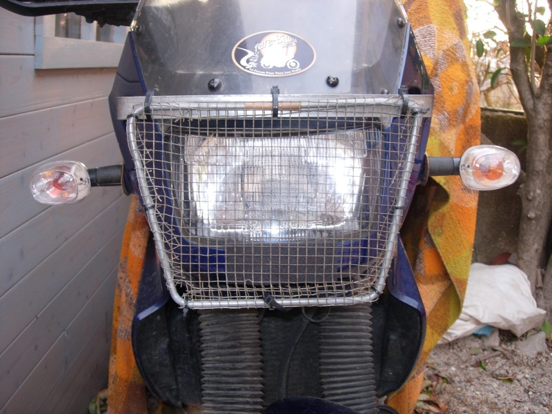

Very Happy VOILA aprêt un bricolage vite fait pour protéger le phare de mon KLE (comme ceci !)
je me suis mit pour de bon pour faire un "truc" (a peut prêt) propre .
j'ai remplacer le grillage par du plexi Suspect mais je trouve que sa fait moins...Aventure !
ces très simple a faire !
faut du fer plat de 2cm largeur et 2 millimètre d'épaisseur on le plie pour faire un U ou les extrémités se fixe sur les deux boulons qui tienne le tête de fourche .
ensuite avec un fer rond de 5 millimètre on fait le tour du phare pour souder les deux extrémités sur le U situer au dessus .
une fois réaliser le support reste plus qu'a couper un bout de plexi de 5 millimètre d'épaisseur pour qui "rendre" dans le support et ensuite percer 3 trous pour la fixation sur le fer plat et 3 petit trous pour passer de petit riselants pour la fixation basse .
study j'espère que j'ai éter asser clair ???
PHOTOS !
vous remarquerez que la partie basse touche le carénage . pour sa que j'ai mit un tampons en feutre (qui va habituellement sous le pieds des chaises) pour éviter de marque la peinture ou pire abimer le carénage .
si vous vous posez la question de l'éclairage de nuit , je me la suis poser aussi .
mais je roule vraiment pas souvent de nuit et le jour que sa arrive ya que deux boulot a dévisser pour enlever la protection de phare . donc pour moi pas de soucis .
:wtch j'attends vos commentaires !

Sûr que ca fait moins aventure KIRIKOU, par contre avec le plexi je pense que le problème va venir du fait que ce n'est pas étanche entre le verre et ta protection, d'ou l'obligation de tout démonter pour nettoyer après un bain de boue alors qu"avec le coté grillagé le jet doit passer plus facilement. A voir sunny .

je pense que l'espace entre le plexi et l'optique es suffisant pour un coup de jet d'eau et nettoyer comme il faut !?
je te confirmerais sa le jour ou je serais confronter au problème .
pale vus la météo qui annonce ce week-end dans les Pyrénées je pense que la réponse va pas tarder !

je trouve que c'est bien pensé, et plus léger esthétiquement à porter pour la moto mais j'aime pas le look de profil. Evil or Very Mad
de face c'est correct, moins "aventure" que le grillage, mais c'est aussi une affaire de goût.
La protection n'est-elle pas amoindrie par l'écart avec le phare Question
parfois, en TT on voit de drôles de choses. Twisted Evil
MessageSujet: Re: (TUTO) protection optique KLE   Mar 24 Avr - 9:56
bien vus ! en effet en TT on voit souvent arriver les cailloux par le haut ! pas de face , ou rarement .
study vais etudier la question ???

ayer j'ai essayer l'éclairage avec la protection "plexi" devant .
bon en feu de croisement ces pas terrible ! en plein phare ces mieux le plexi ne "coupe" pas trop le faisceau .
donc pour un roulage de nuit sur route j'enlèverais la protection (10s 2 boulons) pour l'autoroute, comme ce fut le cas je le laisserais en place ces pas trop gênant .
sinon je l'ai bien appréciées dans les chemins quant j'ai vus des cailloux voler vers moi affraid
surtout dans les montées .
