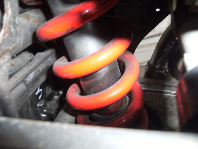

Salut a tous, alors Didier là je comprend pas mon amorto est bien different, j'essaierai d'appeler le casseur, mais je doute qu'il se rappel de son origine, c'est un amorto Showa de plus, il équipé peut etre certains modeles, ou a etait remplacer à l'époque...
En tout cas ce ne sont pas les même ca c'est certain
J'essai de mettre une photo ou deux, mais ne m'en voulait pas , les prises de vue sont difficiles...

J'ai mis un amortisseur de 500xlr, ben oui j'avais que sa en stock, que j'ai rallonger
de 2 cm de chaque coté et maintenant j'ais un bon accord avant/arrière :thbup
Quelqu'un pourrez il prendre une mesure moto droite d'un point fixe au sol Question
