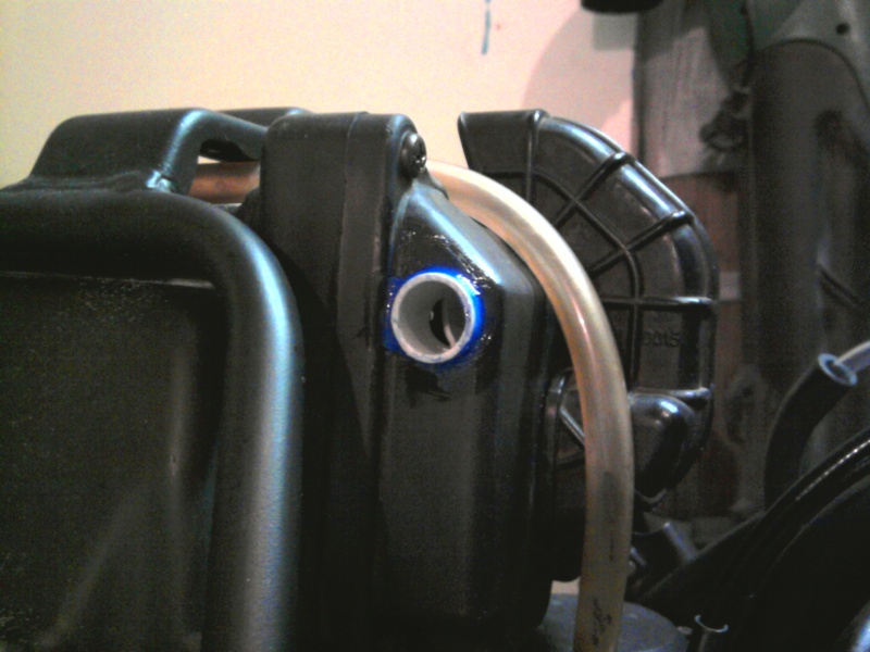

Voilà, c'est fait. Montage terminé, pour les essais, on verra probablement demain, une fois que les carénages auront tous repris leur place ....

Youpi, les premiers tours de roues ont eu enfin lieu cet apm et la modif de la boite à air n'a pas eu d'effet désastreux comme "l'extinction pauvre" du moteur. La richesse doit être correcte et je trouve qu'elle a plus de reprise. On verra par la suite si cela a une effet sur la conso. En attendant, j'ai retrouvé mon cheval mécanique Moustiques sur les d
Voilà pour ma part ce que j'ai fait.
