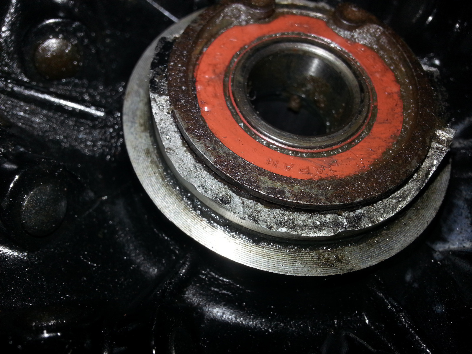

MessageSujet: Re: entraîneur de compteur   Mer 21 Jan - 11:01
monostreet a écrit:
Oui Oldtrailer, enfin de compte je ne sais pour quelle raison ( graisse OK ) l'entraîneur a grippé et éclaté le coté droit du moyeu coté circlips de roulement. J'ai trouvé une autre roue mais manque l'entraîneur pour que le compteur recompte, tout le reste est ok.
Bonjour, je viens jamais sur le forum car ma KLE n'est jamais en panne et roule tous les jours par tous les temps cheers
...Sauf que j'ai exactement le même problème: côté droit du moyeu éclaté là où il s'emboite dans l'entraineur de compteur.
Donc c'est plus pour info, mais le moyeu peut casser à cet endroit scratch
D'ailleurs je sais pas trop comment faire pour avoir quand même un compteur maintenant, à part trouver une jante ou moyeu avec l'encoche sur le moyeu pour entrainer ce foutu compteur.
Ou bien alors mettre un truc de vélo, histoire de savoir à combien je roule et pas me faire pièger au radar
Et pour info aussi, j'ai trouvé sur eBay une jante à vendre....mais avec cette partie aussi pété (donc c'est vraiment un truc qui peut arriver quoi)

MessageSujet: Re: entraîneur de compteur   Ven 6 Fév - 7:21
Vu l'oxydation, ça sent le défaut de graisse!! Suspect
