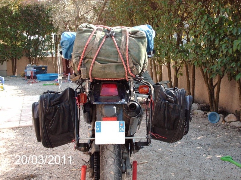

le mien me semble moins large ? j'ai remplacer la partie central par une tôle épaisse ou j'ai souder dessous du fer a béton pour accrocher les tendeurs .
faudrait que demain je fasse quelques photos . sans bagages et avec bagages . avec le mistral qui ya en ce moment je met pas trop le nez dehors.
MessageSujet: Re: Porte bagages   Dim 20 Mar - 14:29
une fois charger sa donne sa !
le fer a béton qui cour autour du plateau permet d'accrocher les tendeurs .
PS= j'ai jeter mon sac et les sacoches sur mon KLE pour la photo . pour rouler ces mieux charger que sa .

Oui un peu moins large du coté gauche, là aussi c'est stable, tu as réutilisé les fixations d'origine et en plus tu as orienté ton clignotant gauche pour la largeur( malgrés tout, pour moi les semi rigide sont un peu large). Par contre sous ton sabot c'est quoi ?????
MessageSujet: Re: Porte bagages   Dim 20 Mar - 15:50
oui le clignotant gauche a changer de sens car je voulais rapprocher les sacoches au maximum .
mais vus qui ya le pot a droite j'aurais du le laisser comme d'origine .
sur mes autre motos que j'ai us j'ai pas us ce soucis, échappement étais en dessous .
pour le sabot, j'ai rajouter une tôle pour vraiment protéger le moteur en dessous .
d'origine sa protège rien sous le moteur .
MessageSujet: Re: Porte bagages   Dim 20 Mar - 15:52
ha oui quant je charge pour rouler je passe un tendeur sur les sacoches, ce qui les rapprochent des supports sa fait un peut moins large. la elles pendouilles .
