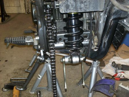

Ça va entre la pièce de fixation du bas de l'amortisseur et le bras oscillant. T'a deux biellettes comme ça d'origine, celles que tu achètes sont plus courtes.
Le bras oscillant est pas remonté, c'est les biellettes qui pendouillent qu'on change.
J'y vois 2 inconvénients:
-La chaine frotte plus sur le bras oscillant.
-Ça rehausse pas l'avant.

Les deux biellettes fixées sur la pièces en bas de l'amortisseur. C'est les deux pièces qui pendouillent sur ma photo un peu plus haut.
à remplacer par des modèles plus court.

Donc pour remonter l'arriére il faut prendre l'os de chien(biellette) de 30 mm

Attention, ton deuxième lien, c'est pour le modèle pour abaisser.
Et le premier, ça a l'air d'être ça mais.... 100€ ???? Les deux bouts de ferraille plats avec deux trous dedans, c'est abusé!

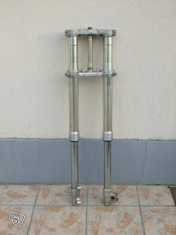

Je vais aussi travaillé sur la fourche avant, dans un premier temps 1 paire de ressort progressive puis test.
Puis voir pour une fourche inversée type cross:
fourche klx 650, faudrait vérifier la longueur pour être légèrement plus haut et pas plus bas que l'origine.
