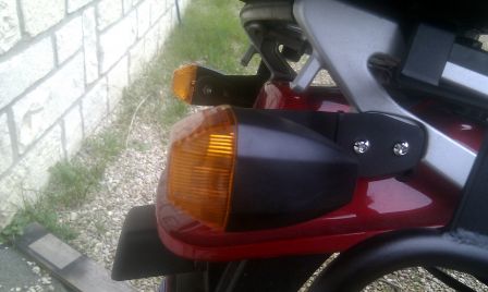

Pour les clignotants, c'était livré avec:
Par contre, y'avait rien de prévu pour les fils qui du coup deviennent trop courts, donc, je les ai coupés et rallongés. Fil, soudure, hamstererton.

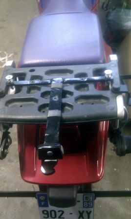

Et pis j'ai fait le con, j'ai pas commandé de platine de fixation, et c'est pas la même que le shad, donc, j'en ai fait une pour me dépanner en attendant de la recevoir.
J'ai fait ça avec des bout de ferraille et des boulons que j'avais qui trainaient. C'est efficace (testé sur 40 bornes aujourd'hui) mais je trouve pas ça esthétique et pas au top pour poser/retirer le taupe case....

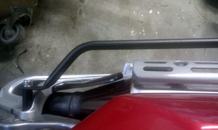

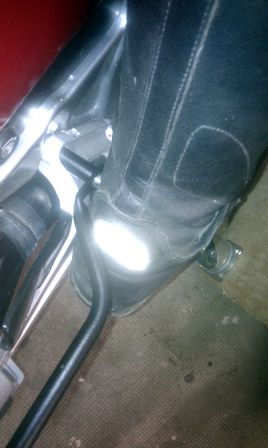

Et puis quand je dis que ça gêne au niveau du talon droit, c'est pas du pipeau. Et je le prouve!
Alors que si le ########### d'ingénieur qui a conçu ce truc avait fait le pli une dizaine de centimètre plus loin, ça aurait pas gêné et ça aurait été plus esthétique....
Bon, je veux bien admettre que il a pas forcément prévu de caser mon 47 fillette, mais ça commence à bien faire! Déjà que y'a cinq minutes c'était mon casque qui était trop gros, maintenant, c'est mes bottes, je vais finir par confirmer que c'est une brêle de nain!
