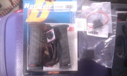

Hello!
L'hiver approche, alors je vais monter ça:
Vous l'avez déjà fait?
Perso je l'ai fait qu'une fois, et c'était pas sur une moto à moi...
Des conseils avant que je me lance?
Ça vous intéresse que je détaille les étapes de montage?

Salut,
As-tu fait des calculs pour savoir si le système électrique le supporte ? J
J'me suis dit que devait y avoir un peu de marge. En mode START, ça bouffe 55watts et en fonctionnement, ça bouffe 10watts.
J'ai tiré deux fils en 2,5mm² depuis la batterie en fil prévu pour les compartiments moteur (résistance huile et température), un fusible de 5A sur le +, un relais sous le réservoir (y'a un trou taraudé dans le cadre qui m'a semblé prévu pour), j'ai repris le jus sur l'alimentation du feu arrière.
Vu la taille des fils qui partent alimenter les poignées, je pense que j'aurais pu me servir du faisceau électrique d'origine, mais j'ai pas voulu prendre le moindre risque de mettre le feu dedans.
Comme j'ai fait, le seul risque que j'ai, c'est de vider la batterie si je coupe pas les poignées et que le relais est resté collé... ça serait pas de chance!
J'ai pas encore testé en roulant, mais à l'arrêt, ça marche Smile
Prochaine étape, des manchons?
