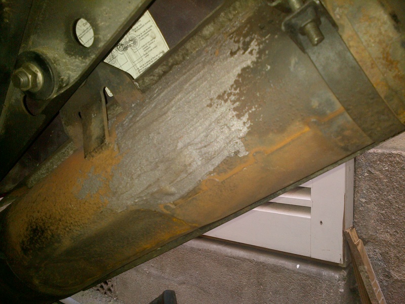

Bonjour à tous,
J'ai un petit soucis technique.
Ma KLE est devenu très bruyante ... après investigation c'est la ligne d'échappement qui pose problème sur 2 points :
- La sortie droite du collecteur
- La partie arrière
A titre informatif, le devis fais par une concession Kawasaki est de 1200€ :
- La ligne complète : 975€
- visserie + joints : 100€
- 2h MO : 125€
Quelques photos :
1) 2 petits trous sur la partie arrière
2) Sortie du collecteur droit, après avoir retiré les écrous et supports
3) Sortie du collecteur droit
4) A titre d'exemple, sortie du collecteur gauche en bon état
Ce serrait irrationnel de mettre une ligne d'échappement neuve à mon sens et je n'ai pas le budget pour investir autant.
A votre avis est ce réparable ?
Je pense que le plus sensible à c'est la sortie du collecteur.
Quelqu'un l'a déjà fait ?
Je regarde les annonces de ligne de KLE sur le bon coin, il y en a peu pour le moment.
Deuxième point : je ne peux pas retirer la ligne car j'ai une vis du sabot moteur dont le pas de vis est fichu.
Une astuce pour la sortir tout de même ? J'ai essayé avec un élastique+clé et même scotch+clé mais rien à y faire ...
Merci pour votre aide

Pour la vis : j'ai mis du dégrippant + scié en croix, je l'ai eu à l'usure :
J'ai ainsi pu retirer le collecteur, voici une photo supplémentaire :
Je cherche un soudeur dans le coin, j'espère trouver ça vite fait.
Pour la partie arrière, je vais essayer de la réparer avec une pâte spéciale de soudure à froid.
Je vous tiens informé !

J'ai trouvé un particulier qui a pu ressouder la sortie de collecteur :
J'ai colmaté les petits trous et recouvert l'ensemble d'une pâte de soudure à froid, pour être sûr que ce soit bien hermétique. Par contre vu la température du collecteur est supérieur à la résistance de la pâte, pas sûr que cela tienne vraiment dans la durée.
J'ai changé les deux joints moteur/collecteur pour l'occasion.
J'ai rebouché barbarement les trous sur le silencieux :
J'ai remonté la ligne et tout bien serré, ça sentait un peu le brulé comme prévu car ce sont les résidus de colle qui chauffent.
Petite ballade de 100km cet après midi pour tester tout ça.
J'ai l'impression d'avoir retrouvé un peu de puissance et le son du moteur est plus rauque.
Le gendarme qui m'a arrêté pour excès de vitesse n'a rien trouvé à redire au son de la moto, c'est en soit une bonne nouvelle.
J'ai remonté le sabot moteur avec une nouvelle vis (j'avais anticipé la commande chez le concessionnaire kawa).
Merci à tous les trois pour vos conseils !

J'ai fait ressoudé les 2 sorties du collecteur chez un chaudronnier / métallier au Chesnay (adresse : 45 rue de Versailles, tarif libre).
Après avoir roulé 600 bornes, essentiellement sur départementales, rien n'a bougé cette fois !
Pour récapituler la réparation :
- Soudure à l'arc sur le collecteur
- Soudure à froid sur le silencieux
