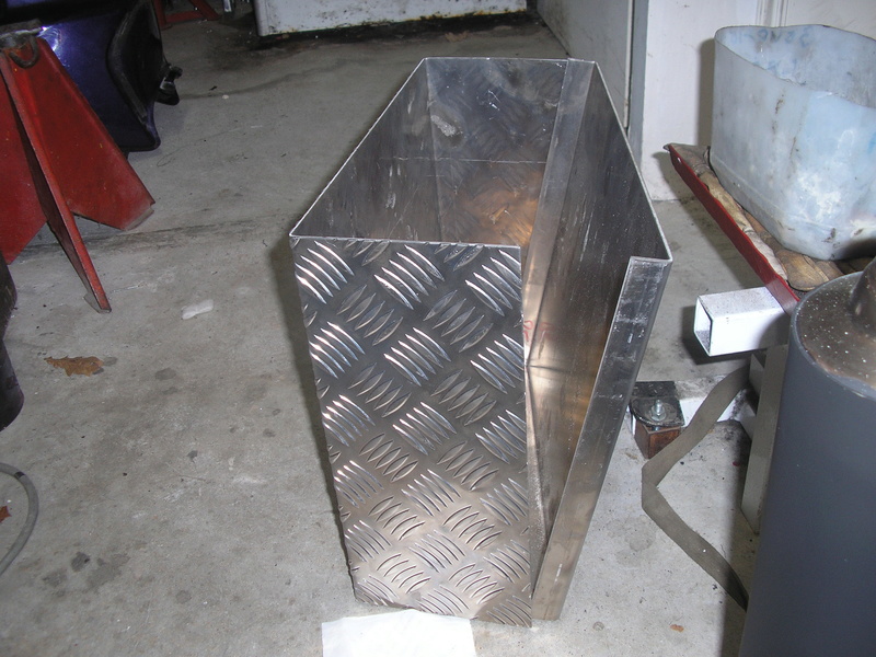

a coter je fabrique des valises en alu pour aller au gp de barcelone en juin et le vieux laser homologuer  que je vient de ressouder et repeindre
aller hop la suite plus tard Salut
