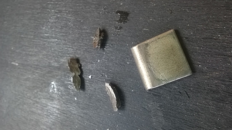

Pour l'instant j'essaye de terminer le 400xs à petit frère.
Le patin tendeur bakélite a cassé, la chaîne a battu et a cassé tendeur du patin.
Le moteur tournait toujours ! Avec un gros cognement...
La soupape, par miracle n'est pas tordu et toujours étanche.
On a remonté un patin maison et remplacé le tendeur (le patin est introuvable aujourd hui)
Place a la récupération des morceaux en photo.
En bonus, une réparation du kick foireuse avec une soudure a l'arc de merde qui a cassé et a balancé de gentils morceaux de métal de merde partout. Évidement, je vais ressouder la buté de kick a l'arc aussi, on va juste évité de m'en servir par la suite.
Le morceau du tendeur !!
