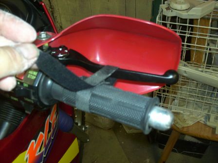

Vous n'êtes pas sans savoir que dans certaines conditions (stationnement en pente, moto levée par l'arrière) c'est utile d'avoir un truc pour bloquer le frein avant.
Alors j'avais lu, à droite à gauche, des trucs genre élastique ou rondelle découpée dans une chambre à air.
J'ai rien de tout ça sous la main, mais, j'ai trouvé un truc. C'est des collier en velcro utilisé pour organiser les câbles.
Efficace,
Facile à mettre et à enlever
Et se range très discrètement à portée de la main!
MessageSujet: Re: Frein à main.   Jeu 12 Aoû - 20:03
alors ça j'y aurait pas pensé Evil or Very Mad

MessageSujet: Re: Frein à main.   Jeu 12 Aoû - 20:52
Pas mal et rapide à mettre en oeuvre . Par contre pour les démarrages en côte ça doit être beaucoup moins facile !! jocolor
