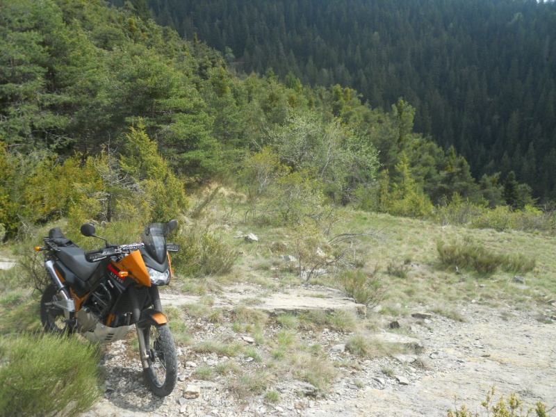

Je lance ce nouveau sujet qui permettra à chacun d'expliquer et de détailler la ou les transformations effectuées sur sa KLE Shocked
Je commence:
KLE série B (orange et noir) de 2005 avec à ce jour ~93 000 Km
Rehausses de fourches en inox de 50 mm
Ressorts progressifs HYPERPRO
Biellettes de suspension +35 mm de hauteur
Durite de frein renforcée et plus longue
Cale pied cranté en alu taillé dans la masse
Prolongateur de garde boue
Suppression de la bavette arrière
Sabot moteur enveloppant en alu de 3 mm
Ajournement du cache de PSB
Démultiplication 15 x 46
Montage GPS au-dessus des compteurs
Modification de l'intérieur de l'échappement (afin de libérer les gaz)
Pneu avant Michelin enduro compétition MS 90x90/21 avec chambre à air renforçée
Pneu arrière Pirelli MT21 130x90/17 chambre à air standard
J'ai sûrement oublié quelques modifs, que je compléterai par la suite  scratch
Maintenant à vous............

C'est fait........je suis passé aux biellettes + 50 mm cheers
J'ai encore gagné 22,5 mm de garde au sol, avec maintenant une garde au sol sous le sabot de 250 mm Shocked
Avec mes 180 cm, j'ai tout juste les deux pieds à plat au sol...........il ne me reste plus qu'à tester cette configuration dimanche lors de la virée "sur les traces du vautour fauve" Cool

Vraiment jolie!!! C'est quoi ces roues noires? Je vais monter la mienne en t63, ça ressemble aux tiens (-bruyant?). Les biellettes + 35, tu les cèdes à combien ?
Messages : 2743
MessageSujet: Re: Comment est modifiée ma KLE   Mer 26 Nov - 12:13
Les roues noires sont celles des KLE depuis 2005 (B) en plus elles sont indestructibles cheers
Pour ta monte pneumatique je te déconseille fortement le Michelin T63, il ne vaut rien dans le gras Evil or Very Mad
Par contre après avoir essayer pratiquement tous les types de pneus cramponnés, je te conseille fortement de prendre des Pirelli MT21 en 90X90/21 et 130X90/17 (qui te procure un poil de garde au sol supplémentaire et te permets de rouler dans le très gras avec ~1,2Kg), c'est de loin le pneu le plus performant pour un trail aussi bien sur le sec, le gras et la neige........et sur route tu peux prendre de l'angle sans problème (il faut juste s'adapter au début).
Pour ma part je roule en MT21 à l'arrière et un Michelin Enduro Compétition MS à l'avant....mais je fais du TT hard affraid
Pression TT sec avec caillasse 1,6 Kg AV/AR
TT gras 1,5 Kg AV/AR
TT très gras 1,4 Kg AV et 1,2 Kg AR
Neige 1,2 Kg AV et 1,0 AR
Concernant les biellettes je dois tester ce weekend les +50 mm et si ça marche, je vends les +35 mm environ 35€
