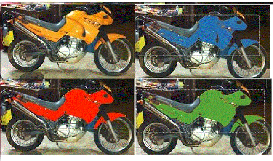

reste à définir les couleurs du cadre de la robe de vieille mamie...
orange et bleue ?...
j'ai le temps d'y réfléchir...
Allez à la prochaine...
tu compte toute la repeindre Question pourquoi pas noire et verte Question
au bout du mythe kawa Very Happy

Bon j'ai appelé le "sableur" aujourd'hui il a un trou la semaine prochaine. y me demande 100 à 150 € (apprêt compris),
ça me semble pas excessif vu qu'y a plus de trou que de matière dans le volume à traiter...
y z'aiment pas ça les sableurs... au prix du sable rendu Guyane...
Par contre pas beaucoup de couleurs disponibles. Crying or Very sad
Briztou
MessageSujet: Re: Présentation (BRIZTOU)   Mar 7 Mai - 7:51
moi j'éliminerai le rouge, pour les autres teintes à toi de voir

Pour la couleur je pense que je vais garder l'orange... après le coup nettoyeur haute pression c'était plus propre.
Je vais atténuer l'ensemble en peignant en noir le réservoir et les ouïes comme sur la plupart des KLE deux tons...

reste plus qu'à peindre les carénages...
heu faut tout remonter avant !
Des pièces sont parties...
d'autres pas encore commandées...
Les photos suivent..
