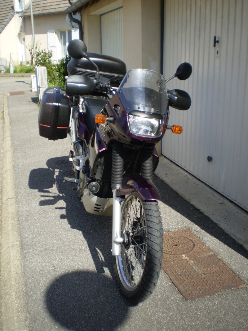

Voici la photo d'une de mes valises après action (le top case n'a pas été peint) :
Vous remarquerez de suite la différence de teinte entre le couvercle repeint de la valise et le fond d'origine non repeint. Je me suis trompé de teinte (ici noir satiné au lieu de noir brillant). Pas grave je recommencerai à l'occasion.
Le couvercle de la valise était tellement blanchi par l'usure qu'il fallait la changer (114€). Je m'en suis donc remis à ma bonne vieille astuce.

En tout cas sur les tofs le rendu et le fini de ta bagagerie ont l'air bons.

Ils rendent bien les valises comme ca Wink
Par contre tu as des photos de tes supports?

Je rentre à peine d'un déplacement, j'essaie de te faire des photos dès que possible.
Ce sont les fixations wingrack avec le kit KLE prévu au catalogue. D'un côté se fixe au pot (il faut retailler la protection plastique), de l'autre se fixe avec une barre.
