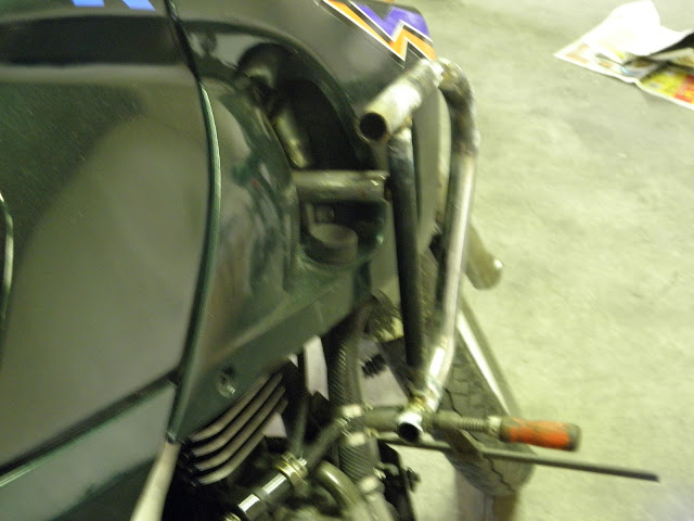

Je me suis lancer (pas trop fort quand meme) a faire le mien affraid
J'ai le coté droit qui est fini et poser, faut pas que je tombe a gauche :boumx

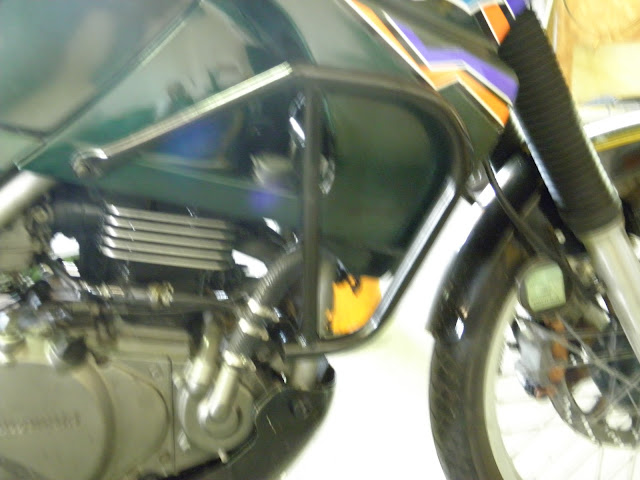

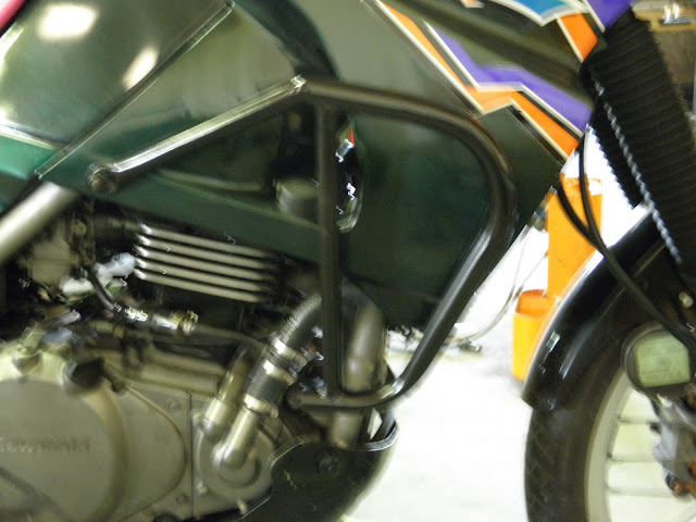

Mon cahier des charges
- solidité, j'espère ne jamais le testé Evil or Very Mad
- démontage sans rien démonter d'autre, réussi !
- pas de gène assis comme debout , réussi !
- le pois, je pense que l'ensemble fera moins de 2 kg !
- l'esthétique quoique les gouts et les couleur, moi sa me va Very Happy
Excuser pour la qualité des photos Mad
MessageSujet: Re: (TUTO) crashbars perso. joel26   Mar 24 Juil - 18:37
Suspect je pense que se point d'attache est trop fragile pour fixer ton crash-bar !
il es conçus pour supporter le carénage, pas le poids de la moto .
study je dit peut être une connerie mais ces mon avis .

Je ne pense pas, il faut de la rigidité et de la souplesse,
Regarde bien comment les efforts sont répartis et ne pas oubliée que sa reste éfficace
a l'arret et vitesse modérée Very Happy

MessageSujet: Re: (TUTO) crashbars perso. joel26   Mer 25 Juil - 19:59
Beau boulot Super
ils sont esthétique, l'avenir te dira si ils sont efficaces. Les SWmotech assurent même avec un peu de vitesse. J'ai testé Je rigole doucement
ils sont reliés par une barre qui les rigidifie et les empêche de se plier.

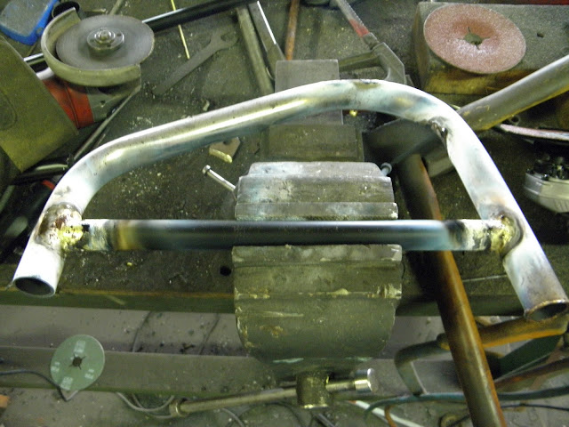

N'ayant pas de ceintreuse , je suis parti de sa
des ancien pare carter, au moins je suis sur pour la qualité du tube+ plus un autre
morceau plus petit .
Après on réfléchi ,coupe,ajuste et soude
le droit
puis le gauche
Cout de l'opération, une quinzaine d'euros,on est bien d'accord qu'il ne faut pas compter son temps ::-||
