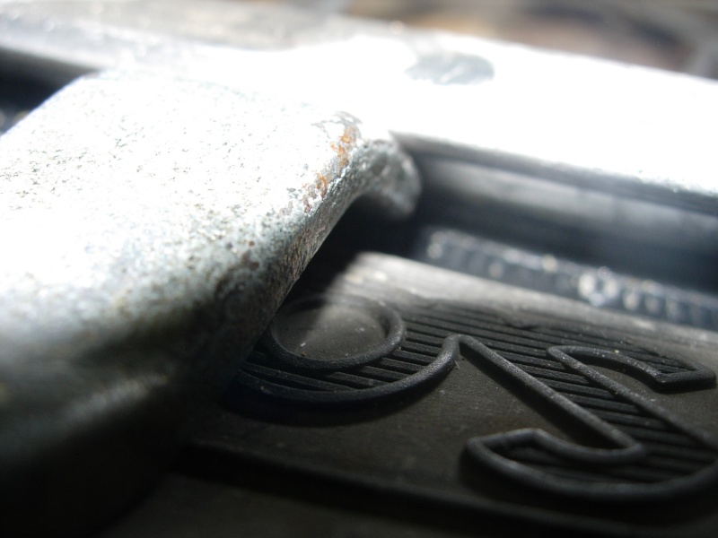

maintenant on peut passer (délicatement) les démonte pneus entre le talon du pneu et le bord de la jante pour sortir le premier côté du pneu. On peut a ce stade badigeonner le bord du pneu et de la jante de savon, ça aide .
je me suis fabriqué des protèges jante, coupés dans un bidon en plastique pour éviter de manquer la jante avec les démonte pneus .
une longueur de pneu est sortie ! on coince le démonte pneus sous le disque pour qu'il reste en place et on fait la même opération avec le 2ème DP (Démonte Pneu, j'en ai marre de l'écrire) et le 3eme DP .
une fois le 3ème DP placé on récupère le 1er et on recommence jusqu'à sortir complétement le pneu .

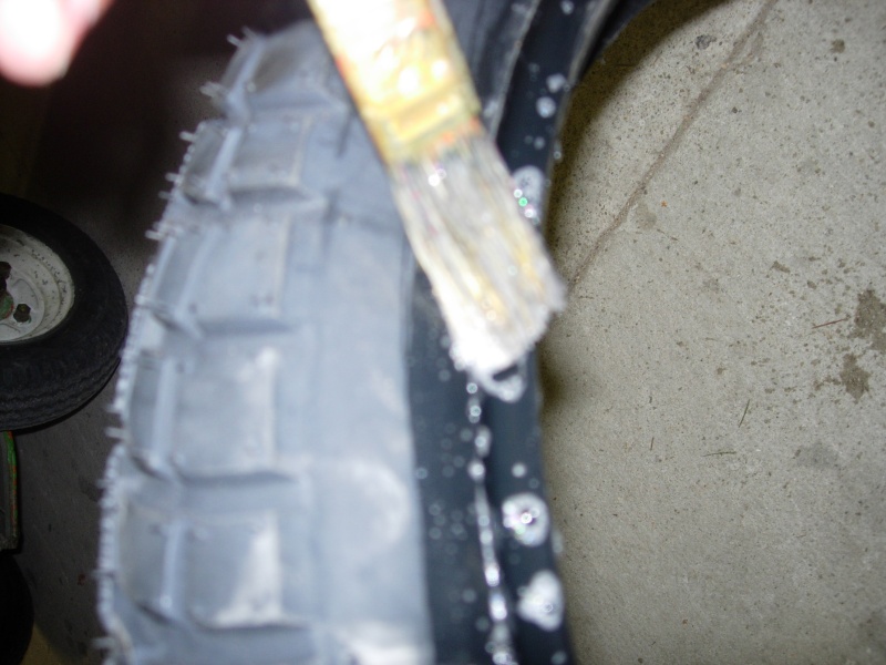

On prend sont petit pinceau, on l'imbibe généreusement de savon et on enduit le talon du pneu .

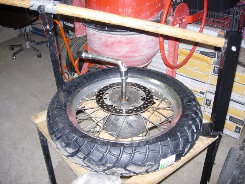

sinon voila la palette "évider" que j'utilisais . (SuperBarbiche doit sen rappeler ?)
maintenant j'utilise ma presse a pneus que j'ai fabriquer a partir d'un châssis d'une vieille table .
sa me permet de travailler a hauteur .
pour ce qu'a dit SuperBarbiche sur l'écrou de valve, ces vrais si on roule avec de faible pression (1 barre voir moins) le pneu peut tourner sur la jante et entrainer avec lui la chambre a air .
l'avantage de pas mettre l'écrou de valve ces que la valve va suivre, comme la chambre a air, le pneu mais dans une certaine limite . quant on voit la valve de travers on démonte l'obus pour vider l'air et on essaye de faire tournée le pneu pour ramener la chambre a air a sa place . mais je pense que pour cette opération faut démonter les roues ?
